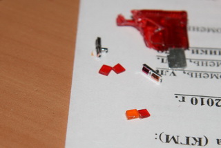

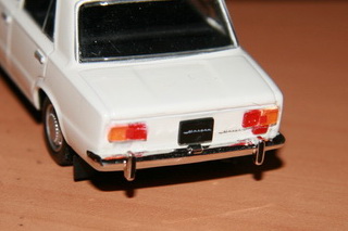

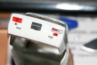

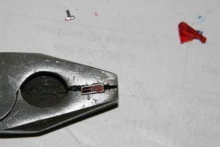

Про задние фонари Ваз-2101.
Сегодня купил модель только ради того, чтоб попробовать сделать конверсию.
Начал с задних фонарей.
Специально ничего не готовил, ходил по дому и придумывал что можно использовать )))
Пригодился красный автомобильный предохранитель, пластиковая оранжевая шариковая ручка, клей ПВА, кусочек красной изоленты, пилка жены и плоскогубцы.
Пилку использовал в качестве отвертки, убрал ею краску со "стопов" и "поворотников"
Идея не понравилась и решил выпилить отдельно 4 кусочка из пластика (шариковая ручка и предохранитель)
Все посадил на клей, им и заделал дырку слева под фонарем. Прилепил кусочки красной изоленты. Лишний клей в последствии убрал зубочисткой (преимущество ПВА). На все ушло три часа )))
