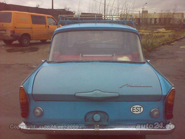

А у этого Москвича чего-нибудь заколхоженое видите?
http://img2.auto24.ee/auto24/560/095/16263095.jpg
http://img8.auto24.ee/auto24/560/098/16263098.jpg
http://img9.auto24.ee/auto24/560/178/16263178.jpg
http://img8.auto24.ee/auto24/560/933/16262933.jpg

Решетка с 412-го ИЖа, неродные фальшдиски, задний бампер это передний от 2140, нет той штуки на которой держится номер и закрывается крышка бензобака (не помню, как называется).
Вы уверенны? Тут вроде такой-же
http://denisovets.narod.ru/azlk/azlk...ips/M408_2.jpg

Присмотритесь внимательнее. Грань на 40-м бампере выше, чем на 8-м.
А самое главное, посмотрите на торпеду..... Это полная салянка!!!! Слеплен из того, что было, хотя и аккуратно....

Да вроде-бы разные, но на нём нету дырки для кривого стартера. И вообще я начинаю подумывать что это ИЖ.

Скорее всего это не переходка, а переварка и пересборка....
Судя по году выпуска, номерам шасси и кузова это именно переходка.

у нас такой стоит,переходка с 408на2138
Скорее всего это не переходка, а переварка и пересборка.....
У Тимура и у Вас модель одна - 1-я переходная на 2140, но..... как здесь любят говорить, обе приколхоженные. Первое, что бросается в глаза это бампера от 2140, должны быть от 412-го. Ну с полосой черной всё понятно, перекрас. Обратите внимание на переднее крыло, там стоит повторитель поворота, но у поздних 412-х их не было (не могу точно сказать, с какого года убрали).

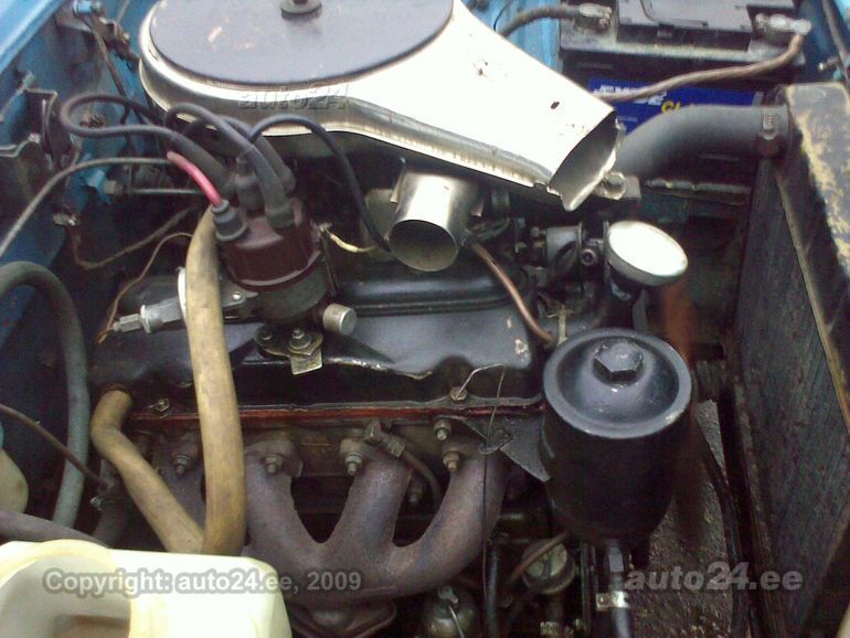

Какого года эта машина? Что на подкапотном шильдике написано. Из неназванного колхоза - уплотнитель заднего стекла без канта, неродная кастрюля воздушного фильтра
Если верь объявлению то 75, но с таким задом не как не получается.
