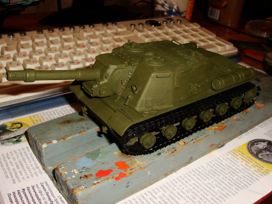

Погнали дальше по самоходке.

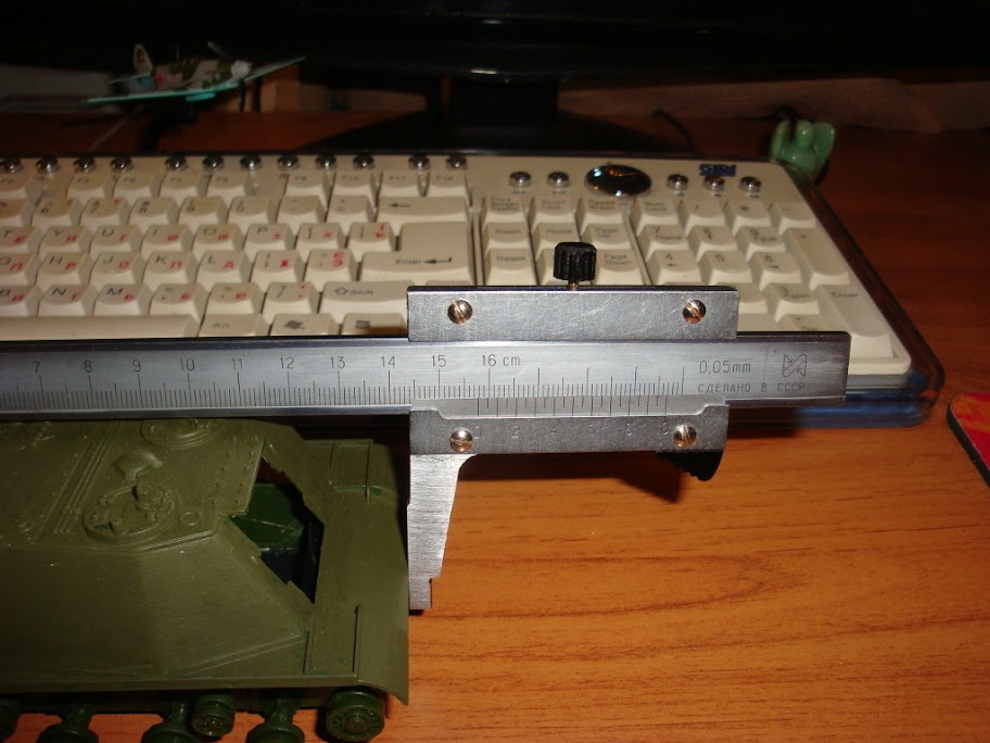

К вопросу о масштабе:

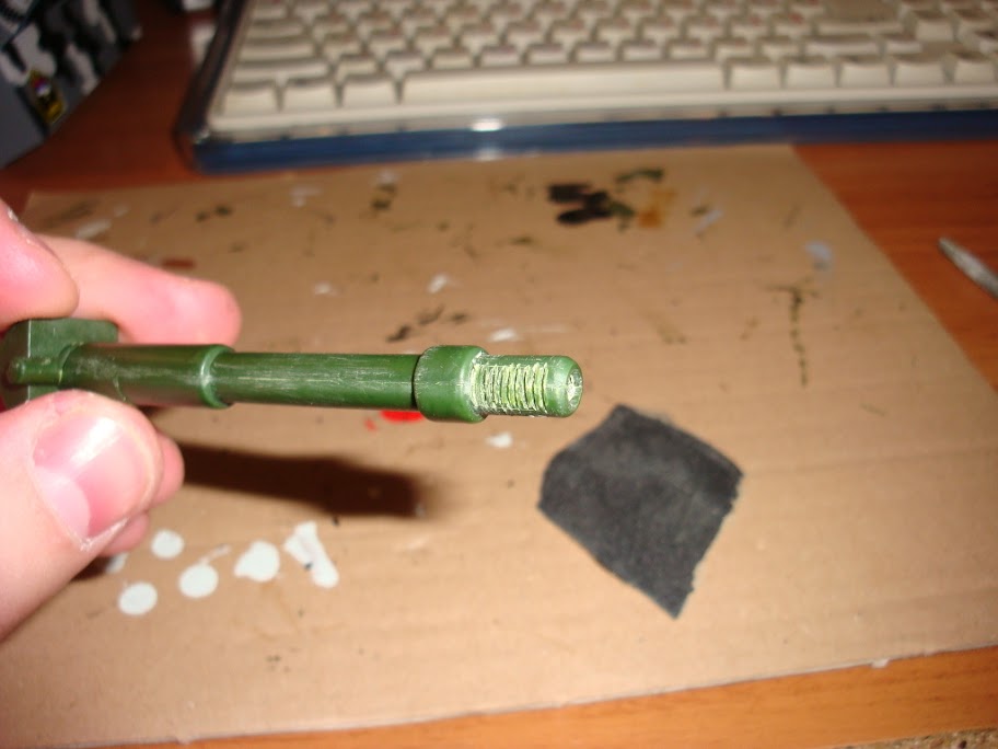

Разобрал, склеил заново и рассверлил ствол, а так же пропилил отверстия дульного тормоза
Детали орудия. Соединяется без единой капли клея! Очень технологичная игрушка, все соединения - с натягом.

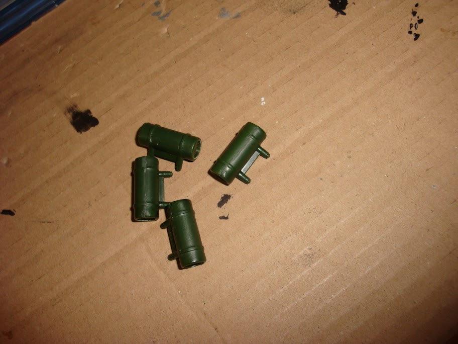

Баки так же разобрал, склеил, зашпаклевал торцы, дабы не было видно стыка половинок

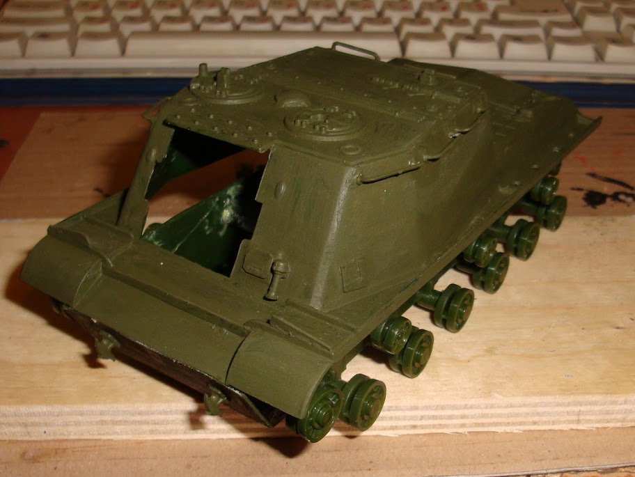

Новый задний "бронелист".
Начал добавлять недостающие детали, изготовлена недостающая задняя часть люка с петлей.
Добавлены недостающие части крыльев, буксирные крюки, неясный девайс (клаксон что ли?) и поручни от Т-34-85 "Звезда", благо выглядят так же и вполне подходят по размерам
Новые детали добавляются согласно фотографиям самоходки с постамента в г. Приозерск Ленинградской области (спасибо Murzik14 за мегаподробные фотографии!)
То же самое сзади
Покрасил проявочным слоем, дабы поглядеть как это все будет смотреться. Вроде неплохо.

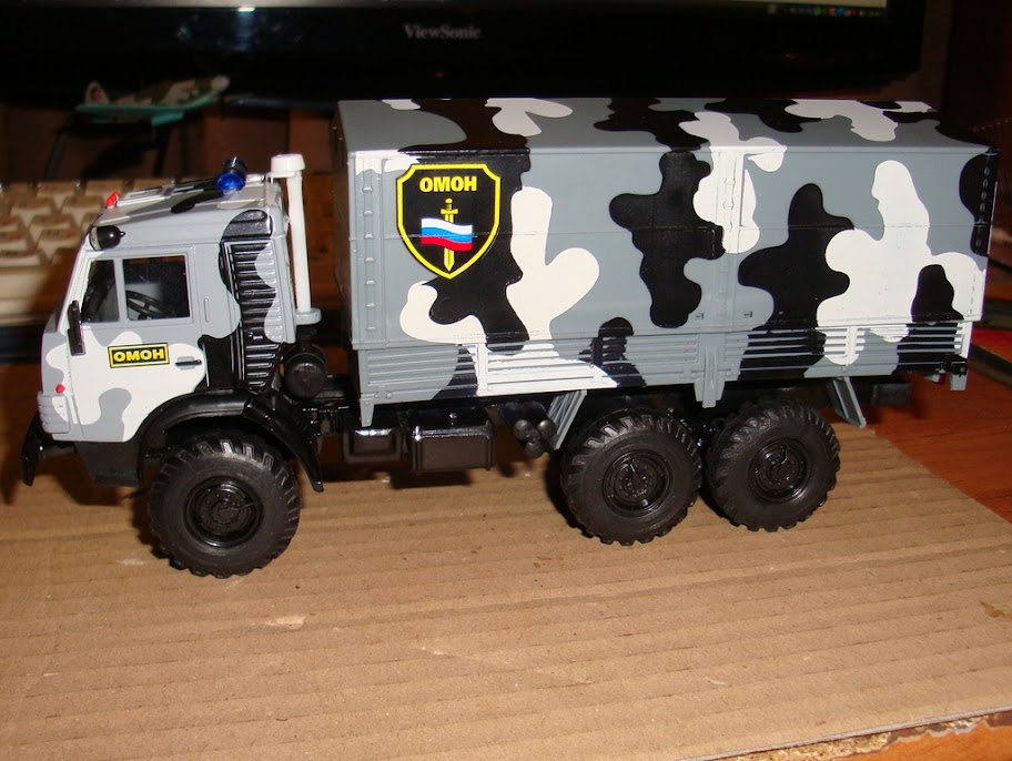

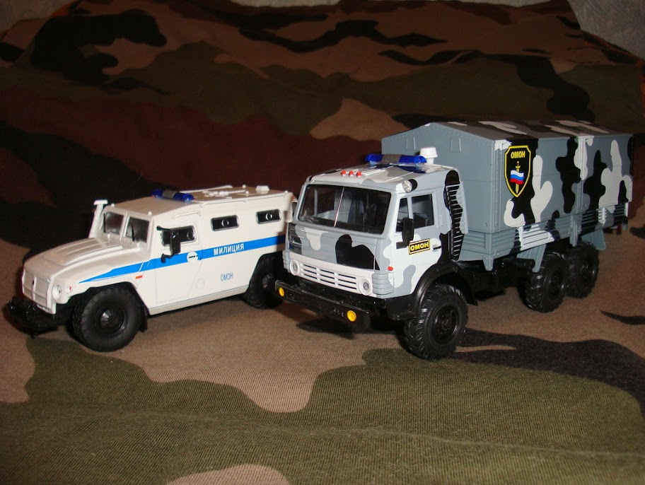

Доделал второй технопарковский КамАЗ 4310.
Для версии 2.0 использована полностью новая рама с прочими деталями, купленная у Labtoz'a. Передний мост опять-таки элеконовский, оттого и разница в дисках.
Так как используется пластиковая часть от кабины без спального места, потребна от китайской (она, кстати, отличается в худшую сторону уменьшенной подножкой в следствии большей ширины) вот такая деталька:
Кузов и крылья зачищаются от остатков крепежных элементов
Изготавливается отсутствующий у "китайца" подрамник из кусков китайской рамы и все тех же подставок от моделей...
красится и приклеивается на место Специально выбрал тон потемнее ("танковый серый") мне кажется так будет лучше смотреться.
сборка кабины с небольшим применением клея, опять таки удлинил "грибок" воздухозаборника до нормальной величины и поставил световую балку от Тигра.
Готово

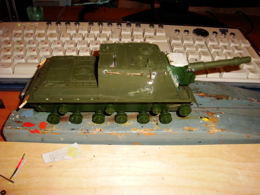

Продолжение по самоходке:
Тяжело в деревне с картоном... а пластика такого размера нет, потому обходимся подножным кормом
Почесав тыкву, решил что поручни от Т-34 все же не айс, удалил, купил миллиметровое сверло и поставил новые из скрепок в отверстия.
Доработка маски орудия
Готовые поручни и бронекожухи проводов габаритов
Скобы и крючки задней крышки моторного отделения
Изготовил буксирные шаклы и корпуса габаритов
Заглушка щели между половинками корпуса
Кирка из комплекта 34-ки урезанная до 43 масштаба
Лом самодельный, лопата оттуда же

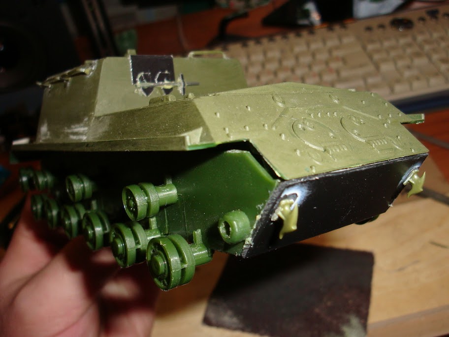

Полуготовая модель. Осталось покрасить кое-где базовым цветом и всяческие мелочи других цветов+ доделать некоторые мелочи. Гусеницы увы, те же что и были. Не получается ничем заменить.

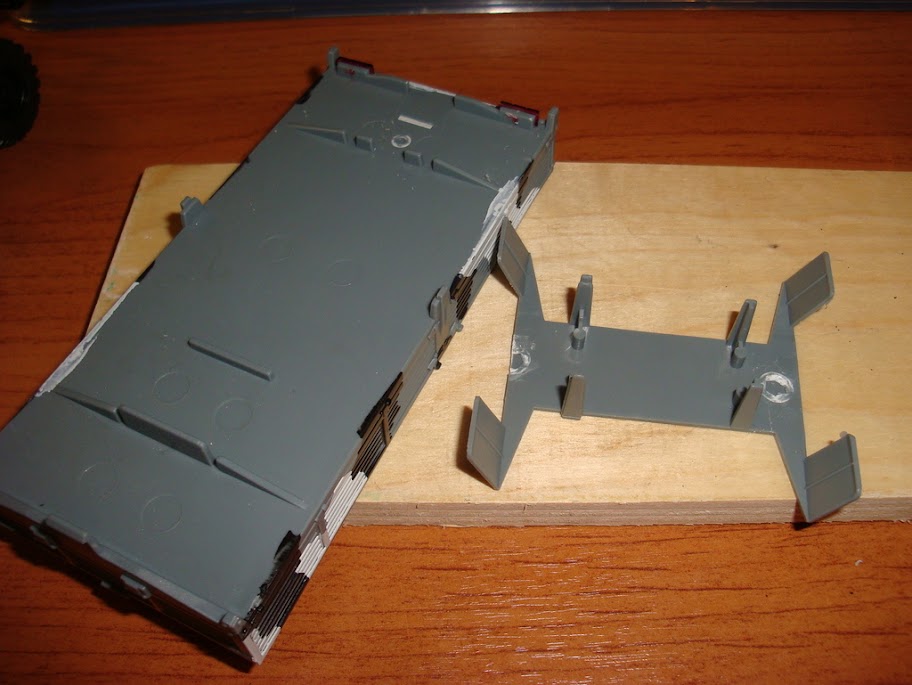

Итак... Для начала выяснилось, что дно кузова вообще ни в Красную Армию в передней части, крылья топорщились вниз, вправо и вообще не желали вставать куда надо. В итоге разломал все к чертям и приклеил в более-менее правильном виде.
"Папа", ЗИЛ-157К от АвтоИстории. Так же подобран в цвет.

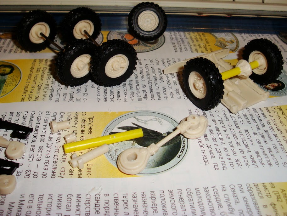

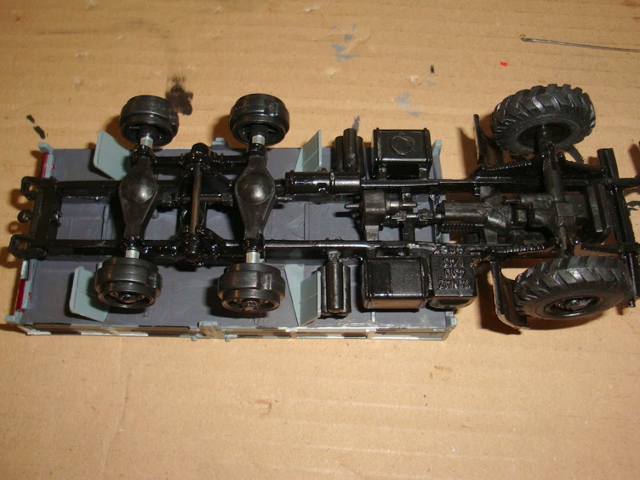

Разобранная тележка задней подвески. Немного же от нее осталось в итоге.
Полный привет по всем фронтам: гнутые во все стороны чулки полуосей, жуткая не соосность надсверленных отверстий.. В общем нафиг четырехлистовые рессоры, из запасников извлек детальки от ЗИЛ-131 (Элекон). Опять замена чулков полуосей и попутно придется добавить ребра жесткости картерам мостов.
Передний подрамник разломал к чертям, тут тоже была проблема с чулками полуосей плюс ХЗ как их сверлить насквозь.. в общем в топку, и трубочка от Чупа-чупса "наше все"! По диаметру один в один.
Цапфы задней тележки. МДА. Опять же, требуется лифтануть заднюю подвеску, потому замучу отсутствующую гнутую штангу, которая и будет осью тележки и установлю поверх на клею.
Благодаря замечанию Maestro в теме обсуждения кита переделал запасное колесо. Удален кожух системы подкачки, высверлен центр диска и лишние болты.
На большинстве фото верхние половинки бронедверец открыты - повторим...

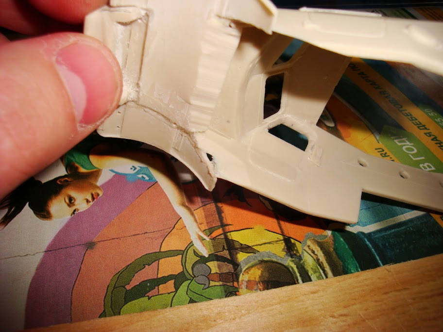

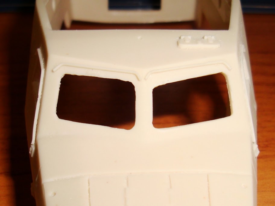

Поправляю "нахмуренные" оконные проемы лобовых стекол.

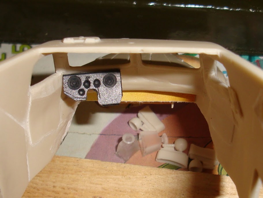

в нижнюю половинку вмонтирован некий бред вместо приборной панели. Отрезал к чертям, сделаю как на фото.
Выборки под передние сиденья, и удлинение до нормальных размеров передней части салона.
До этого салон кончался в районе передней части дверец.

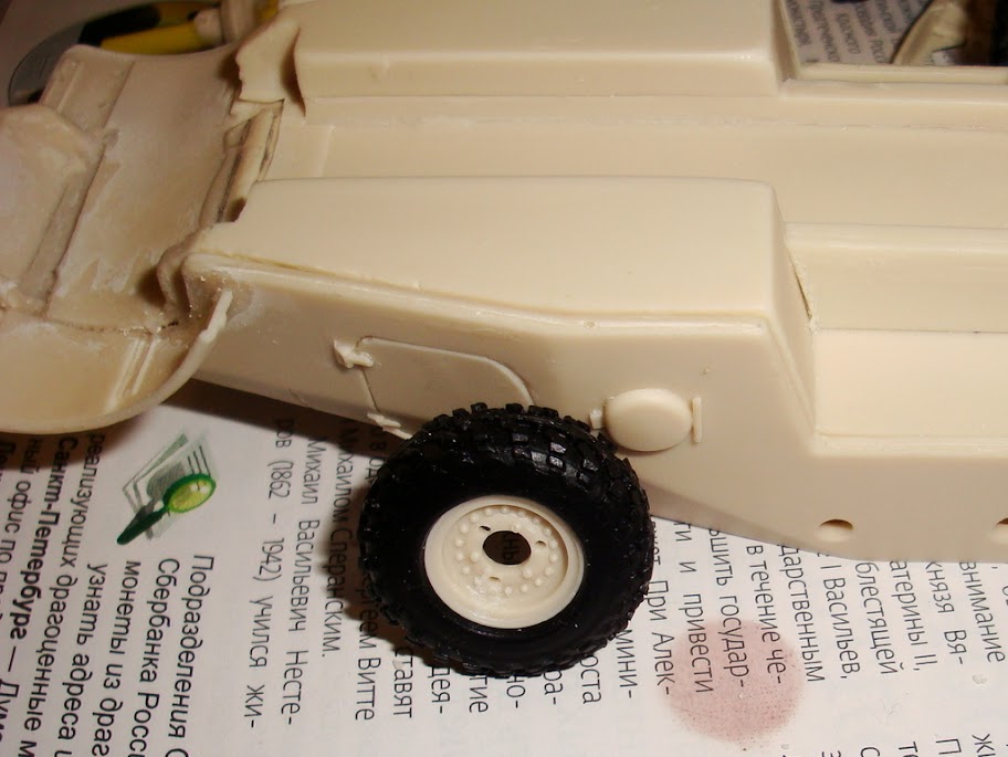

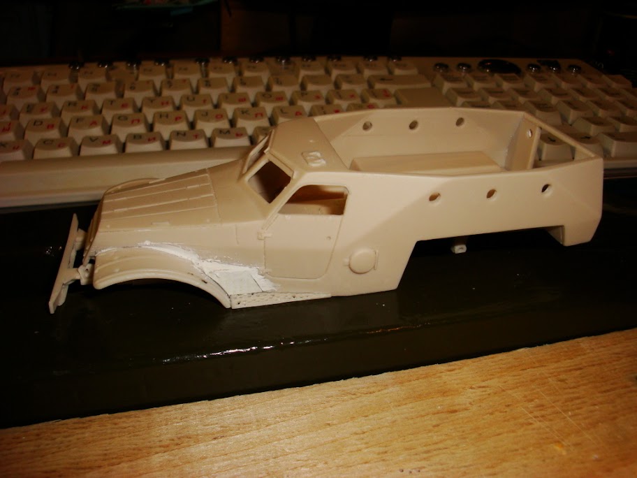

На корпусе отсутствуют кармашки между крыльями и дверцами, сначала подстругать изнутри...
... а потом добавить снаружи
Справа то же самое. Намутить отверстия в подножке было плохой идеей, ну да теперь уж увы.

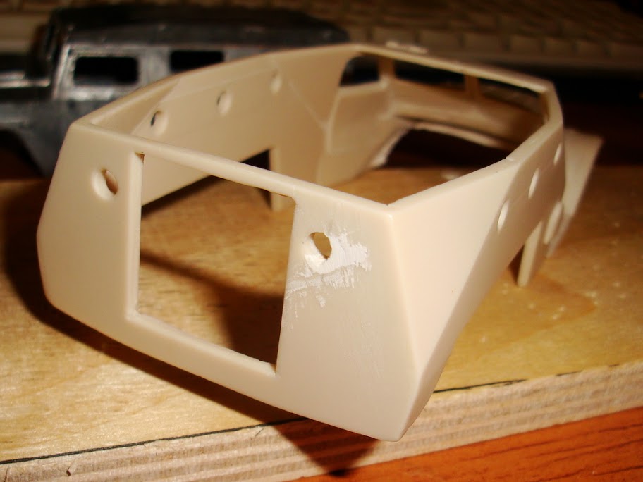

недостающая бойница. Увы, сверло вильнуло чуток, пришлось зашпаклевать.
Ремонт днища.

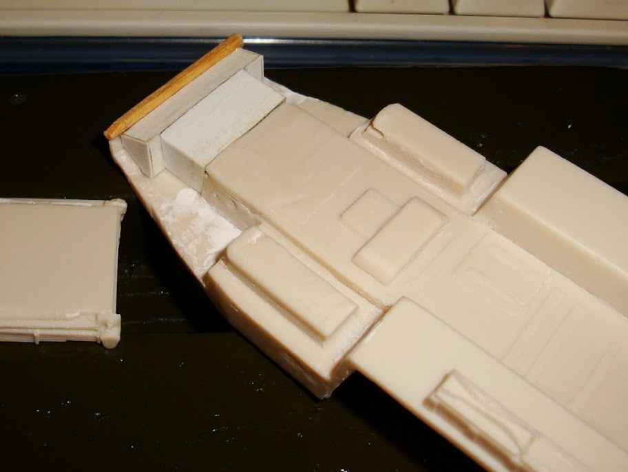

PS Все еще допиливаю дно. Ниши довел до конца, все же хочется нормальной формы бензобаки, пусть их и будет практически не видно но если их не будет - то мне мысль о том что их нет покоя не даст. И, оказывается, неправильные еще и подкрылки задних колес. Фото завтра.

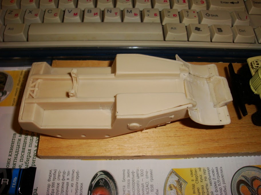

По умолчанию БТР-152В1 IDF p.2
Допилил все же ниши до конца. Плюс надо обеспечить необходимый уклон подкрылков задних колёс.

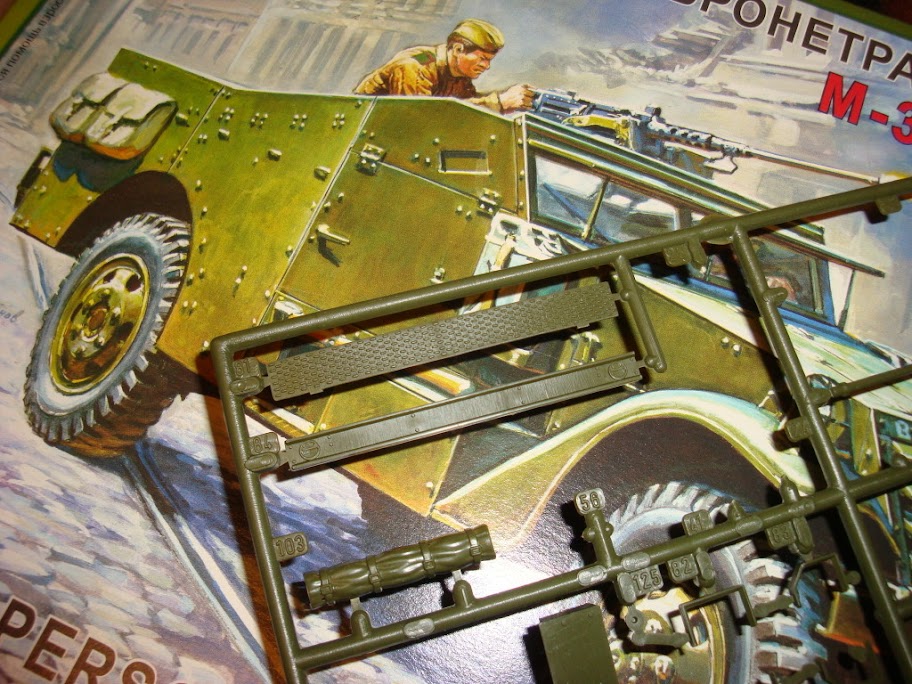

овые подножки делаются из детали к М3 Scout от Звезды. Кстати, часть подсумков и ящиков кита взяты именно из него.
Измененный интерьер.
Новые подножки.
Приборная панель. Не шедевр, но лучше чем было.

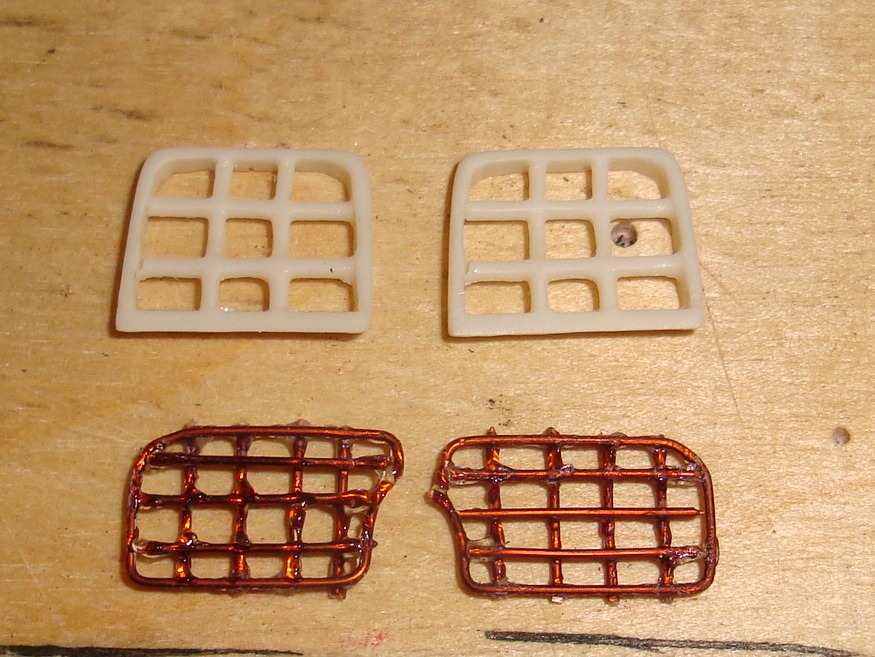

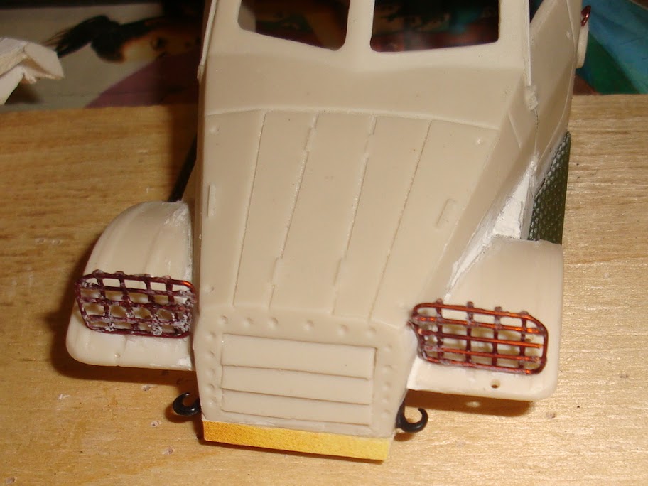

Новые защитные решетки фар. Сравните высоту и количество прутьев.
Поставил шины от ГАЗ-66, т.к. в процессе апгрейда моих 4 66-х осталось нужное количество. Выглядят гораздо лучше чем имевшиеся в комплекте
Буксирных крюков в комплекте не было, потому поставлены от ЗИЛ-131 (Элекон). Поставлены новые решетки фар, нарощен лист фальшрадиаторной решетки до нужного размера.
