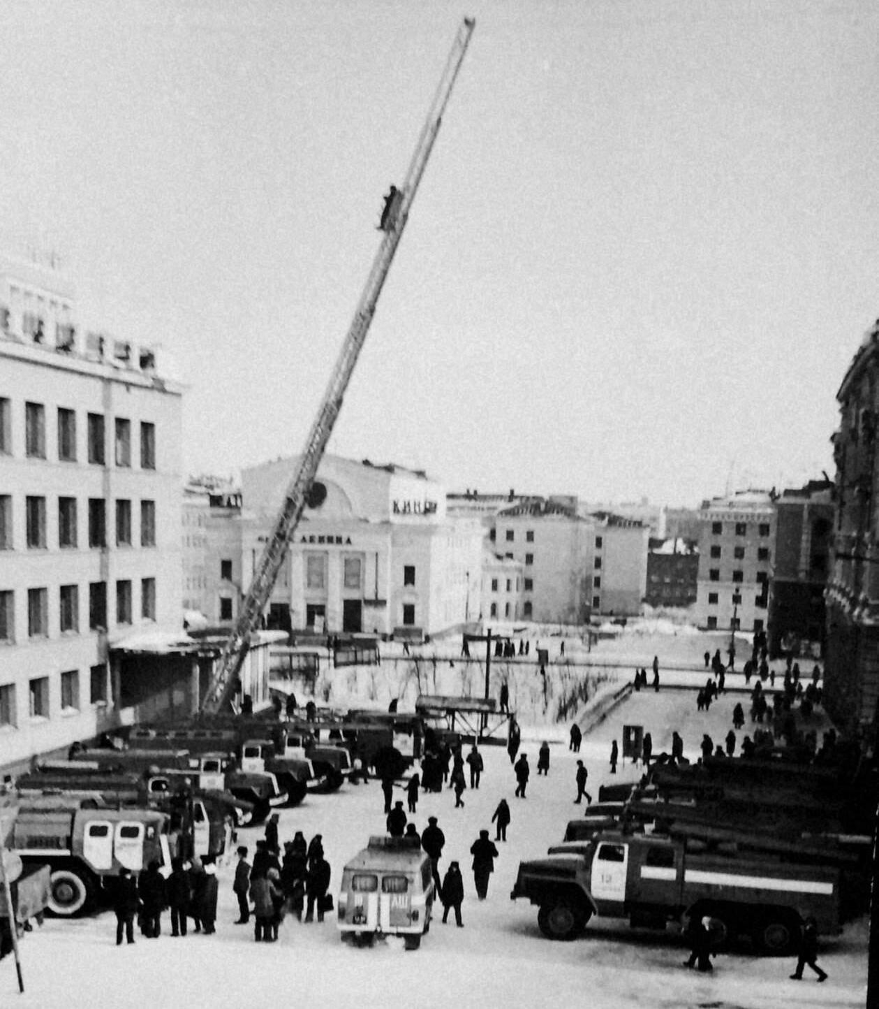

День добрый!
Прошу помочь в опознании пожтехники на прилагаемом фото 1987, г. Норильск.
[IMG]Click the image to open in full size.[/IMG]
